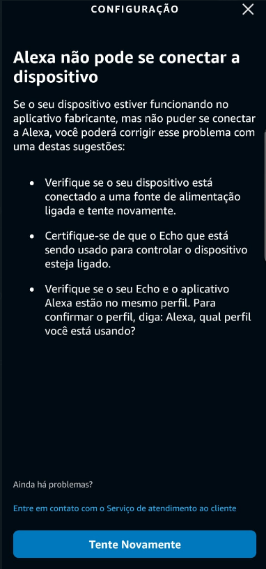

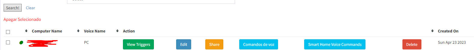

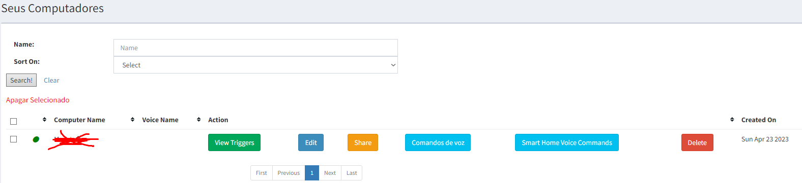

      @Russ Já dei o nome ao dispositivo, configurei o computador como o principal e renomeei os comandos e ainda sim não foi possível para a alexa encontrar os comandos. A skill ativada é a TRIGGERcmd Smart Home como orientado.
      Seguem os prints
      PS: Tem alguma relação com o modelo da alexa? A minha é do modelo de 3ª geração.
      PS2: Realizo os mesmos procedimentos e a mensagem que me aparece na primeira vez que tento encontrar os dispositivos pela skill é a que se encontra no segundo print do primeiro post, já quando tento encontrar os dispositivos logo após a instalação da skill, o app apenas sinaliza que não foi possível encontrar qualquer dispositivo
